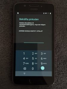

    Jag köpte en begagnad mobil som jag inte kommer in på utan pinkod/google konto. Denna rutan kommer upp
    Har testat
    Wipe data/factory reset
    Wipe cache partition
    Men blir ingen skillnad. Antar att det beror på att han inte tog bort google-kontot innan återställningen.
    Finns det nån lösning på detta så jag kommer in i mobilen?
    Om han loggar in på google-kontot på en dator och loggar ut från den enheten skulle det hjälpa?

    Nej, det enda som fungerar i det fallet är att du skickar in mobilen till motorola med kvittot.
    GS2 gillar detta.

    Men om jag får pinkod/lösenord från säljaren går det också eller?
    Samt är den tömd på allt då eller kommer jag komma åt allt som han hade i mobilen?
  12. katho
    katho Android Medlem
    5 jun 2009
    5 701
    4 353
    Då bör det gå.
    Du skrev tidigare att du tömt den så då är den tömd.
    GS2 gillar detta.
  13. bernard
    42 750
    48 355
    Ja, det går ju också förstås som @katho@katho säger! Jag tog nästan bara för givet att du redan försökt kontakta säljaren eller dylikt, men prova det först.
    Går det inte vägen är det dock mycket knepigare, men tekniskt sett har du ju då betalat för en obrukbar telefon, så i sådnaa fall skulle jag försöka häva köpet.

    Går det inte att gå via sitt gmail och ta bort kopplade enheter?
  15. bernard
    42 750
    48 355
    Ah, bra idé. Har har inte testat det för det ändamålet själv, men det vore ju smidigast.
    Det är i sådana fall härifrån det görs: Logga in – Google Konton. Förse säljaren med den länken och testa därifrån allra först kanske. Viktigt förstås att säljaren loggar in med samma konto som användes med telefonen :) Många har ibland flera konton, så man får se till att rätt konto är aktivt.

    Jag frågade ju det i första posten jag skrev
    "Om han loggar in på google-kontot på en dator och loggar ut från den enheten skulle det hjälpa?"
    Fast det kanske missuppfattades...
  17. bernard
    42 750
    48 355
    Ah! Jag missade sista raden i inlägget. My bad, får läsa mer noga nästa gång.

    Efter vad jag förstått från andra trådar i detta ämne räcker det inte att göra så. Har dock ingen erfarenhet av det själv.
