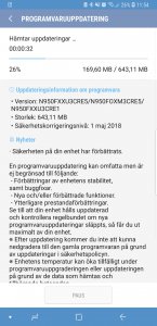

    Se bilden. [​IMG]

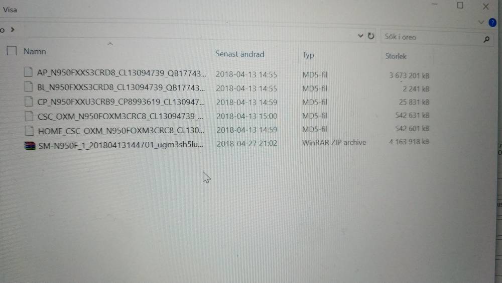

    hmm... måste säga att detta är utanför min kunskap, men det ser ut som om du fått ner mjukvaran för en annan Samsung enhet (G925F om jag kan se rätt). Någon annan som är bättre på Samsung enheter får nog hjälpa dig @Anthraxabuz@Anthraxabuz

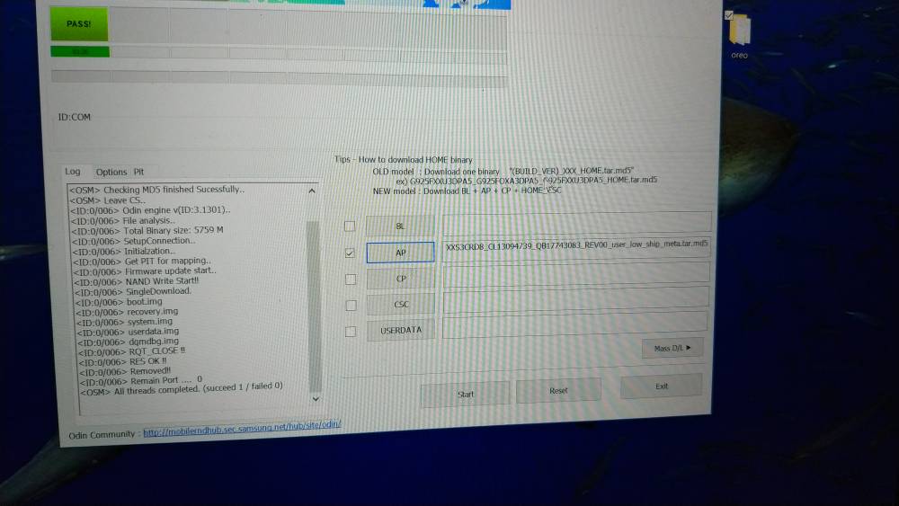

    Bifogar bild. Ska vara den översta?

    Jag har inte använt Odin, så jag kan inte svara på det tyvärr :/ Men det ser iallafall ut som om du fått ner filen korrekt. Jag kan inte hjälpa dig mer, det är helt enkelt utanför min kunskap

    Stort tack iallafall. Prövar den äldre Odin nu. Men den kommer inte igång. Hmmm... Har du tips på var man hittar rätt Odin version?

    Testa att flasha alla filerna.
    Välj den som heter Home_CSC.
    Se till att det är filerna för SM-N950F och inget annat du trycker in annars kan det lätt bli knas

    Vad ska man välja i rutan userdata?

    Inget i userdata, den filen behövs inte.(och finns inte heller säkert)
    I de resterande väljer du filerna med samma namn, alltså filen BL i fliken BL, AP i AP osv.
    När du väljer filen för AP så kan det ta en stund, typ 2 min eller så, är Odin att läsa in den.
    Du har säkert 2 st CSC filer att välja på.
    HOME_CSC gör att datan i telefonen behålls intakt medans den som heter CSC återställer telefonen.
    Testa HOME_CSC först och om det inte funkar skulle jag testa igen med den andra CSC filen.
    Jag flashar ALLTID samtligafiler när jag håller på, har aldrig haft probs.
    Om inte ovan löser problemet är jag också lost.

    Fick igång luren idag. Körde in 7.1.1 via Odin. Fick ota 8.0 direkt. Så nu funkar den som den ska igen...
    Men fortfarande bara 32gb minne.. Vad fasen hände med mina andra 32gb??
    Hur sjutton kan det bli så...?
    Ska man lämna in den till Samsung?
    Vill ju inte riskera garanti med en massa flashing etc...
