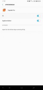

    Och app eländet har inte skickat några notiser till dig...
    Varför när det fungerade igår och typ för alltid tidigare och vips vid 23 tiden sten dött, installerade om den och varit så dött det bara kan vara i snart 24h ...
    Så knas är det ju någonstans tyvärr. Screenshot_20180215-002859_Settings.jpg

    Hur ska jag kunna veta varför du inte får några notiser?
    Och jo. Notiser har fungerat för mig hela tiden. Men har jag påstått att just det beror på din telefon? Nej. Kan väl vara så att vissa användare strular på serversidan... Mm...
