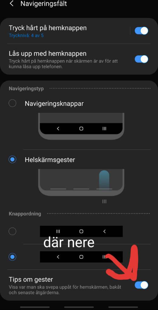

    Kan även gå den här vägen via snabb menyn bara klicka på texten under så kommer du hit ..[​IMG][​IMG]
