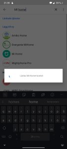

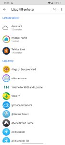

    Hmm... Jag lyckas inte få länkningen att funka med Mi-home appen. Det står att den blivit länkad, men den dyker inte upp under appar..
    Eller dyker den bara upp där när man har några produkter som är kompatibla med Google home? Screenshot_20200411-213544.jpg Screenshot_20200411-213538.jpg Screenshot_20200411-213519.jpg Screenshot_20200411-213544.jpg Screenshot_20200411-213538.jpg Screenshot_20200411-213519.jpg Screenshot_20200411-213544.jpg Screenshot_20200411-213538.jpg Screenshot_20200411-213519.jpg
    Men huben är ju det, så då borde den ju funka.

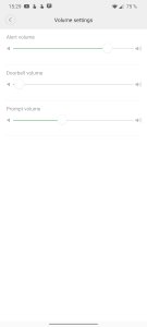

    Fråga: är det någon som har den nya hubben och vet om det går att stänga av ALLT ljud på den??
    jag har ingen Guard igång, ändå händer att den piper, ungefär som när den startar upp, lite när som. Rätt störande och gör att jag inte kan placera den när sovrummet, till exempel :)

    Så här ser det ut i min Mi hub...
    Detta är de volymer jag kan ställa in..

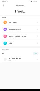

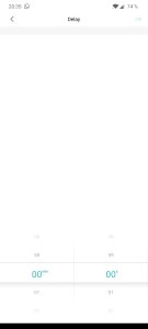

    Man verkar inte kunna sätta en delay på sensorerna? Alltså om det är larmat så vill jag att dörrsensorn vid entrén har en fördröjning på säg ca 10 sekunder så man hinner larma av med switchen. Som det är nu så går ju larmet direkt när jag öppnar dörren.
    Kan man även inaktivera vissa sensorer nattetid? Vill tex kunna skallarma och inaktivera pir-sensorerna.

    Nu har jag inte testat det skarpt, men när jag gick in på min sensor och gick in under auto för att lägga till ett scenario, så börjar man med att fylla i "if". När det är klart och man går vidare till "then", så dyker följande upp. Där borde man kunna lägga till en fördröjning... Screenshot_20200413-203537.jpg Screenshot_20200413-203532.jpg
