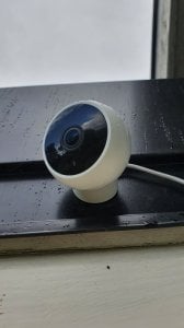

    Har en IMILAB 360 som jag kör utomhus fast den är för inomhusbruk (sitter ganska skyddat under lite tak kan man säga, precis vid garageporten.) En gång spelade den in nåt riktigt sjukt som jag inte kunde förstå, det såg lite spökaktigt ut och barn som eldade på grannens trappa... efter lite efterforskning visade det sig att barnen, eller kanske "ungdomarna" hade varit ute och eldat mitt i natten, dock myyycket längre bort än min grannes trappa.. IMILAB som tillverkare är kanske lite sådär rent allmänt? Annars är jag mycket nöjd med den kameran också, och dess baby crying detection. Den nya förmågan sover gott i garaget om dagarna (kanske pga den ångande doften av lacknafta och gammal bensin.. :teeth:)men där funkar den klockrent, även om jag tycker Mi's egna som är babyvakt i sovrummmet ger betydligt bättre bild, och är knäpptyst vid rotation tilll skillnad från IMILABs.
    Denna är ju också av Mi och kostade väl runt 300 spänn eller nåt när den inhandlades, så med tanke på pris är jag riktigt nöjd. Hade varit nice att styra den lite och kolla vart man vill, men 170 graders vinkel är egentligen mer än vad jag behöver där den sitter just nu.
    Denär ju av enklaste typ, med sladd :P och den är ju ingen child device till någon gateway även om en sådan krävs när den ska anslutas mot hemmet, annars kommunicerar den direkt mot nätverket.
    Har min på low sensitivity och bara spela in vid rörelse, och inatt har den spelat in en snutt var 10e: minut då det har regnat, vilket blir lite segt.. men bilden blev aldrig direkt blurrig, oh nu är den crystal clear eller vad de brukar säga i reklamen igen. Kameran i sig sitter inte skyddad alls.
