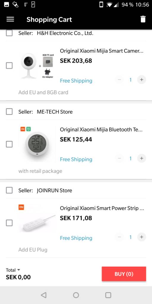

    Det jag funderar lite på, eu plugar. Jag kommer ju att behöva omvandla xiaomi med en euplug för våra uttag. Men andra hållet då? Funkar våra stickkontakter i xiaomis honor? Känns som jord försvinner helt? Mest orolig över luftvärmepump styrningen, men vill gärna ha jord i allt såklart..[​IMG][​IMG][​IMG]
  18. Mindir
    Mindir Adult Droid Medlem
    10 aug 2017
    548
    344
    TELIA
    Samsung S9
    TELIA
    Samsung S9
    Lite feedback till ovanstående tråd.
    Funkar våra stickkontakter i xiaomis honor? - Inga problem.
    Hur det blir med jord vet jag inte. Har själv tre wifi pluggar i hemmet. Har dem i tre olika lampor. Går också att investera i en switch ( Xaiomi/Mijia/Aqara) som du sedan kan styra wifi/Zigbee pluggarna med. Har en setup hemma att en knapptryckning på knappen släcker/tänder alla tre lamporna.
    ( Bra för frugan så slipper hon pilla på strömbrytarna :-) )
    När det gäller temp/Humidity sensorn kan du också kolla på Mijia och den nyaste varianten från Aqara. Alla tre fungerar fint i Mi HOME. Själv har jag satsat på Aqara prylarna då jag tycker om designen på dem. Lite nyare också än de andra så möjligt lite bättre prestanda i dem också. ( batteritid,räckvidd etc)
    När det gäller Gateway och kamera kan du ta en funderare. Vill du få båda två i samma lösning så finns det numera en Aqara 1080p kamera som har Zigbee gateway inbyggt.
    Då slipper du också en större extern adapter utan kan använda av samma typ av adapter som de skickar med i kameran som du hade listad.
    En nackdel med aqara kamera kan vara linsen. Är gjort för att titta på ett ganska stort rum så har man en liten lägenhet eller liknande kan någon av de andra kamerorna passa bättre för själva kamera delen beroende på vad man skall ha den till.
    Tror att till Xiaomi gateway behöver du en större adapter vet inte om de skickar med den eller om du behöver köpa till den.
    Fördelar med Xiaomi gateway är om du tänkt använda den som ringklocka till ytterdörren. ( Dock behöver du en switch ovan i så fall för att få till det bra.) En annan fördel är nattljuset detta går säkert också att koppla ihop med en body sensor så det tänds bara när någon rör sig etc om man vill det.
    Radiokanalerna ur gatewayn tror jag bara är på kinesiska så inte jättemycket nytta för oss här i väst.
    Pratas om gen1, gen 2 och gen 3 av Xiaomi gateway så se till att köp så sen generation som möjligt.
    Så valen beror helt på vad man tänkt använda sig av för funktioner.
    Inte alltid lätt att veta på förhand.
    För att utnyttja kamerorna bäst i övervakningssyfte är det trevligt att att inhandla dörrsensor och human body sensor också. Xiaomi/Mija/Aqara erbjuder dem.
    Har en automation på plats att när altan dörren öppnas så väcks kameran upp skickar meddelande till min mobil och sedan börjar filma.
    Mijia Bluetooth sensorn med display har du inte jätte mycket nytta av om du inte har en BLE gateway att koppla in den mot. ( Finns stöd för en BLE gateway in en av Xiaomi kamrorna eller en Yeelight lampa än så länge.)
    Har du redan temp/humidity Zigbee sensorn på plats är ända mervärdet just skärmen. BT sensorn kan du inte titta på utanför BT räckvidden som sagt.
    Klimatsensorn är trevlig om man vill koppla in och styra en AC eller liknande. Dock behövs det en 16A adapter så inte är jätte vanligt så kolla upp den biten innan köp.
    Den här plugen finns också ihop med ett kit med en zigbee socket+ temp/humidity sensorn + något mer sak också som du kan titta på om det inte blir billigare att köpa det paketet istället för de lösa delarna.
    Vattensensorn är trevlig. Fick hem två stycken i veckan som nu finns på plats vid avlopp där det finns risk att det kan bli översvämning. ( Tvättstugen och under gas/vatten pannan i köket).
    Även här kolla så att gatewayn som du köper stödjer den här nyare typen av Zigbee produkter. Så länge som man undviker första generations Xiaomi gateway skall det vara lungt tror jag.
    Funkade fint mot Aqara kameran åtminstone.
    Var först lite rädd för räckvidden från där jag har kameran till avståndet där jag ville placera vattensensorerna men funkade fint. Så Aqara kameran verkar ha bra antenn för Zigbee prylarna vilket var trevligt.
    Lycka till med det smarta hemmet!
