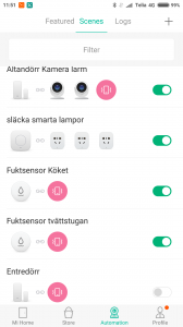

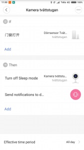

    Jag lyckas inte få notifikationerna att skickas till min telefon.
    Vill tex bli informerad om när dörrsensorn öppnas.

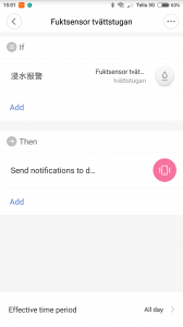

    Alternativet "send notifications to device" finns ju som alternativ, men jag kan inte göra något med det.
    Har ställt in min scene enligt första bilden
    Men när jag trycker på send notifications to device så hamnar jag på bild två.
    Jag skulle ju istället vilja komma till någon sorts inställningssida där jag kan välja var och hur den ska skicka notifikationerna...[​IMG][​IMG]

    Konstigt.
    Jag får notiser till min mobil när en scene triggas igång.
    Vilket land har du i mi home?
    Jag har Mainland China hos mig och ser att jag också har lite kinesiska tecken på dörrsensorn hos mig som du verkar sakna.
    Här finns lite olika val per sensor. Fått de viktigaste översatta till mig.
    Jag har lagt upp allt manuellt så prova att göra det om du inte gjort det utan tagit en av de scenerna som mi home föreslår beroende på vilka sensorer som du har

    När du väljer "Send notifications to device", får du välja vart notifikationerna ska skickas eller hur funkar det?
  20. Mindir
    Mindir Adult Droid Medlem
    10 aug 2017
    548
    344
    TELIA
    Samsung S9
    TELIA
    Samsung S9
    Ok.
    Väljer inte telefonnummer eller liknande. Förmodar att de skickar till nummret som man har i MI kontot.
    Så har du inte samma telefonnummer där som i din mobiltelefon kan det vara orsaken.
