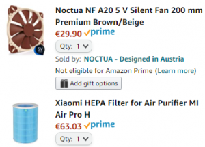

    Dom har dessutom en 5 volts USB-fläkt med utmärkt spec för mitt nya projekt.
    Och då blev inköpslistan inte krångligare än såhär:
    Utöver det så behöver jag tillverka en tratt från filter till fläkt, ett fläktgaller och fundera på om jag orkar göra ett skal till filtret. Sen är min ~300 kr luftrenare för sovrum klar :)

    Aa det är den som är på bilden ovan tror jag den är 200mm

    Hur får du det där till 300SEK? Du är ju uppe i en tusenlapp bara på de där två grejerna.

    Du behöver åtminstone 2 fläktar får att komma upp i jämförbar prestanda. En fläkt motsvarar 146 m³/h
    Men å andra sidan kör man sällan Xiaomi i full läge då det låter som fan. Noctua fläktarna låter nog väldigt lågt även på högsta effekt i jämförelse.
    Lyckas då få fyra fläktar som på bilden jag posta ovan får du 584 m³/h, en fläkt låter 18 db är osäker vilken formel som används för att räkna ut den totala ljudnivån.

    Nä, en MI Pro H kostar 2.100:- med filter värt 630 - 700:-
    Jag tog inte med filterkostnaden då jag ser den ungefär som bensin i en bil. Men jag borde nog ha varit lite tydligare och sagt 300 kr + 50 kr i löpande kostnad för filter.
    Enligt vad jag kunde googla mig till så får jag inte högre luftflöde om jag staplar fläktar utan bara minskade förluster pga motstånd.
    Sovrummet som jag tänker ha den i är 14 m2. Jag får det till 35m3. Så med lite tur landar jag på 2-3 luftreningar i timmen beroende på hur mycket hepa-filtret stryper luftomsättningen.
