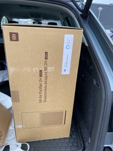

    Blev denna för mig skall vara i ett sovrum på typ 10kvm. EA617250-C3D9-4069-B974-FA469BE862F4.jpeg

    Återkoppla gärna vad du tycker sen!

    Vart en mi air purifier 2H under blackfriday. Hur bör man använda den, ställde in den i sovrummet och kollade in den. Satte den på auto och testade spruta deo då reagerade den nästan direkt och ökade fläkten. Är det bättre att köra den på högre hastighet en stund på kvällen och sen nattläge och ha den avstängd annars?
