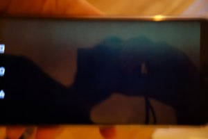

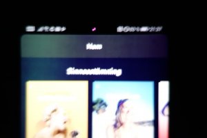

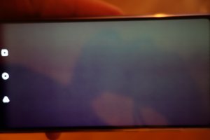

    Fick min p20 pro idag och är jättenöjd med telefonen. Däremot märkte jag skiftningar i skärmen och laddade hem den provbild som ligger tidigare här i tråden. Då kunde jag tydligt se att ca 1cm av hela vänstra skärmkanten är gråvit. (Samma fenomen i andra appar med gråsvart färgskala)
    Svårt att fånga helt med kamera men de två mörkare bilderna är mest "naturtrogna". Skärmen har nästan helt nedställd ljusstyrka.
    Bilden där skärmen är ljusare, är något missvisande. De mörka partierna på skärmen är egentligen mörkare och den ljusa "missfärgningen" mer framträdande.
    Har senaste mjukvaran. Har även testat ändra skärmens inställningar men problemet kvarstår. Tråkigt på en så bra telefon men måste nog få igenom ett byte till nytt exemplar....

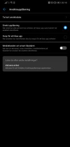

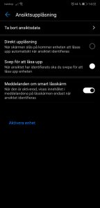

  18. Jallixx
    Jallixx Infant Droid Medlem
    31 maj 2011
    14
    Inställningar>Säkerhet & Sekretess>Ansiktsupplåsning
    Stäng av "Meddelanden om smart låsskärm"
    Detta är ibockat automatiskt ifall man kör faceunlock.vilket innebär att meddelandena inte syns förrens man bekräftar med sitt ansikte. Vilket inte funkar så bra om man låser upp telefonen då.
