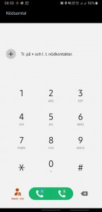

    Får upp denna screen typ varenda gång jag lyfter upp mobilen ur fickan.. Va handlar det om? Nån som vet om det går att stänga av?

    Tror det är om du är med om en olycka så kan personer kontakta närastående och sjukvårdspersonal kan se allergier/blodgrupp/medicin mm. Om du kollar under där man fyller i sin låskod står det "nödsamtal"

    Aah där får jag fram den. Värdelöst att skydd mot tryck av misstag (Fickläge) inte gäller den funktionen.

    Det gör den. Prova håll för övre delen av telefonen (sensorerna) och rör skärmen. Telefonen måste alltså vakna, tryckas på skärmen, trycka på skärmen, trycka ok, trycka på nödsamtal för att du ska få fram den funktionen.

    Ja men det är ju just det jag tycker är så dumt.
    Vad som händer är att "skydd mot tryck av misstag" och trycker jag på "OK" (vilket man lätt gör när displayen slår mot låret) där kommer jag till Pinkodmenyn där jag även kan trycka på nödsamtal.. Allt detta utan att telefonen är upplåst och är i "fickläge"
    Jag fattar ju syftet med att komma åt infon i låst läge, det är ju att den som hittar/tar fram telefonen ska se vem som ägaren är och övrig medicinsk information. Men der är ju vansinne att man kommer åt det i fickläget!
