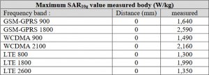

    I verkligheten är SAR-värdet följnande;
    Maximum SAR 10gvalue measured body (W/kg) (over 10 g) @ 0 mm

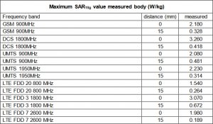

    Verkligt SAR-värde för S7 Edge @ 0 mm och 15 mm;

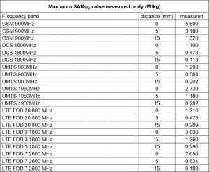

    Verkligt SAR-värde för Huawei P9 @ 0 mm, 6 mm och 15 mm;
    Folk läser publicerade SAR-värden och sen struntar dom i att det förutsätter att man placerar telefonen minst 15-20 mm från kroppen. Vilket typ ingen gör. För folk har telefonen i jeansfickan.
