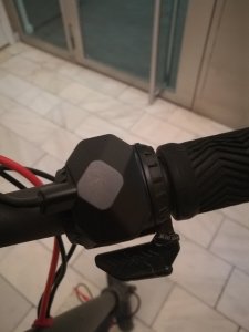

    Tjenare gubbs! I veckan gick mitt gasreglage sönder (alltså själv trotteln) plasten verkar inte hålla så bra) har ni tips på vad jag ska göra?

    Limma håller inte heller tyvärr :P

    Ja, det borde väl gå på garantin. Den skall inte gå sönder om den tex inte gått i marken eller dylikt, så det är ett fullt legitimt skäl att lämna in den på garantin för.
    Men du har kanske ingen garanti kvar?
    Kan bli klurigt att hitta en motsvarande gas, men samtidigt bör gasen för M365 passa fint då Andersson ju ser ut att vara en systermodell. Du kan hitta en ny gas för M365 på eBay eller AliExpress för några hundringar på sin höjd.

    Hojta till om det gick på garantin. Inte orkat ta min till butik för att kolla.... Min gick av då den gick i backen då jag höll på att fixa något. Limmade och satte lite silvertejp. Funkar faktiskt och håller även nu gasen på plats så jag slipper hålla nere den :-) Men ska såklart fixa om det nu går på garantin :-)

    Nej, orkar inte det heller :P Får återkomma om jag har någon lösning! Ser det inte lite fattigt ut med silvertejp? :)

    Borde man inte kunna 3D-printa ett nytt reglage, om någon händig typ måttar alla relevanta bitar?

    * Kvalitén på gasen (trotteln har gått sönder en gång men fixad i samma veva som punkterigen :)
