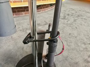

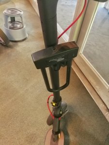

    jag hade detta lås på min M365
    funkade att låsa runt stolpar till vägmärken
    Fäste hållaren till låset på styrstången
    IMG_20170717_122612-01.jpg IMG_20170717_123020-01.jpg IMG_20170717_123020-01.jpg

  16. BralleP
    BralleP Baby Droid Medlem
    9 jun 2018
    18
    7
    Lite så jag tänkt mig :)
