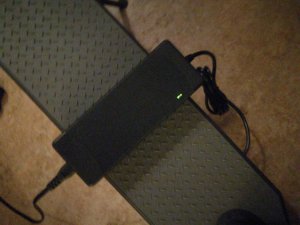

    Tjenare boys! Köpt två stycken andersson. Laddaren är ju grön på bägge men får ingen att starta. Måste den ladda lite först eller? Men varför är dom gröna och inte röda??

    Den ska ladda ett par timmar innan du kör första gången. Lyser det grönt så är den ju fulladdad dock, verkar konstigt. Har haft 2 nu och ingen var fulladdad vid köp.
    Din andra fråga. Startar den inte alls (displayen lyser)? Eller får du den inte att driva? Du måste sparka upp den i 4-5km för den ska börja driva isf.

    Tack för snabbt svar! Lyser grönt på bägge scootrarna. Displayen skall väl lysa ändå även fast jag inte sparkar på den?

    Ja, man brukar få hålla nere knappen 2-3 sekunder innan den startar. Men det har du säkert provat. Maximalt oflyt om du får 2 som inte funkar :O

    Ja, den ska lysa rött när den laddar, har du testat båda laddarna så inte en är trasig?

    Riktigt skumt. Men om du kör i bara laddaren i eluttaget, är den grön? Den verkar vara det iaf helq tiden, även om den inte är o scootern.

    Haha vafan ja bägge laddarna är gröna :P ingen som bor i Majorna, gbg? Man ska väl inte göra ngt annat än ladda från start?

    Exakt, då är den grön tills du sätter den i scotern och börjar ladda (röd). Men den/dom ska ju starta iaf. Det ska ju finnas så pass mycket kräm i batteriet från fabrik. Men lyser det grönt ska den va fulladdad. Märkligt.

    Händer nada på bägge :(

    Åk tillbaka med dom...Tråkigt. Vilken maximal otur att få 2 trasiga. :(

    Haha tack för ditt stöd, funkade inte alls :/ stendött på bägge!

    Löste det sig till slut? Jag upplevde exakt samma problem och mätte då spänningen på batteriet till 18 volt trots grön indikator vilket är på tok för lite. Åkte tillbaka och fick en ny som hittils har funkat ok.

    Nej, blir nog reklamation på bägge: Upplevde exakt samma fel som du men kunde du ens starta din? Borde ändå varit någon kräm i dom tycker jag.
