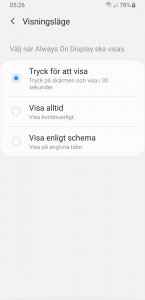

    Always On fungerar allt bra bara man hittar inställningen som gör att man kan ändra mellan att den tänds bara när man rör vid skärmen till att vara på alltid. Har man haft den enda inställningen under Oreo, att den är på alltid, så ändras detta till att den tänds bara när man rör vid skärmen i Pie. Detta uppfattar man som om den inte fungerar, men som sagt det är bara en extra inställning som de har lagt till.

    Man ändrar lätt inställningen för Always on displayen till att alltid lysa i inställningarna.

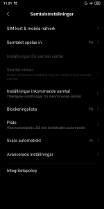

    Enligt Mi-Store ja. Såhär ser det ut.
    Screenshot_2019-10-06-11-21-10-766_com.android.phone.png Skärmavbild 2019-10-06 kl. 11.22.38.png
