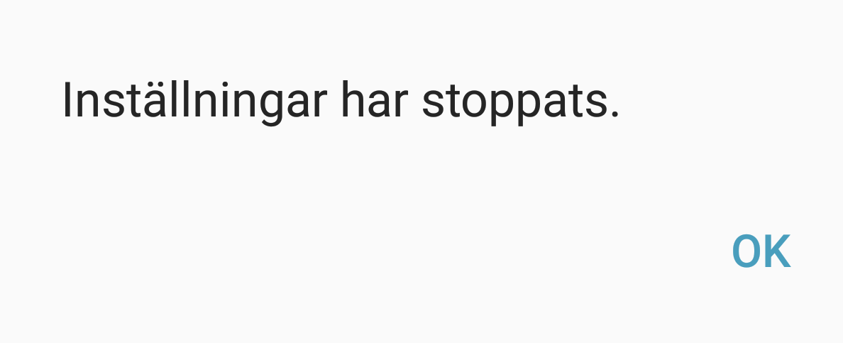

  13. bjoli
    bjoli Senior Droid Hedersmedlem
    24 jun 2009
    1 713
    120
    För bara upp detta när jag försöker stänga av enhetsadministratör [​IMG]

  17. Drygore
    Drygore Youth Droid Medlem
    14 maj 2010
    120
    57
    Jag har exakt samma problem, typ... SUCK. Varje gång jag försöker stänga av Android Enhetsadministratör så får jag upp "Tyvärr har processen com.android.settings stoppats" Jag har heller ej någon app som heter "Android Enhetshanteraren". :-/ Avinstallera uppdateringarna för Google Play Tjänster går inte heller. Har startat om telefonen. Har provat både med AA installerat och utan.
    Använder en LG G5.

  20. bjoli
    24 jun 2009
    1 713
    120
    Tyvärr inget sådant heller. Nu tror jag att jag har testat allt [emoji20]
