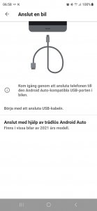

    Får det fortfarande ej att fungera.
    Går jag in på AA så står det så hära: se bild.
    Borde det inte gå att trycka på anslut med kabel?

    Den bilden är standard och där kan du inte göra något förrän du kopplat in kabeln.
    Har du någon gång fått upp en fråga på telefonen om hur usb porten skall användas?
    Det jag tänker på är så att du inte har usb porten inställd på att endast ladda telefonen.
    Iaf kan man ändra detta via utvecklaralternativ i inställningar, har du inte aktiverat utvecklaralternativ så gör du det genom att gå in på Inställningar > Om telefonen > Programvaruinformation, där klickar du på "Kompileringsnr" till den säger att utvecklaralternativ är upplåst och ber dig mata in din pinkod.
    Utvecklaralternativ dyker nu upp längst ner på första sidan under inställningar, där inne scrollar du ner till "USB-standardkonfiguration" och klickar på den, den skall vara inställd på "Överföra filer".
