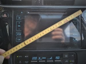

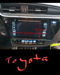

    Hej.
    Jag har sökt efter en Android enhet för min Toyota Auris 2015, Dasaita har ju ett antal enheter som ska passa men jag känner mig osäker på vad som gäller för min Auris.? Measures-32.jpg Screenshot_20201012-082412_Photo Measures (2).jpg ?
