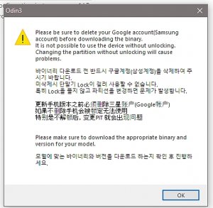

    Men en sak måste jag fråga om innan jag fortsätter. Fick ett varningsmeddelande innan man fortsätter.
    Se bild.
    Där står att man skall ta bort Google och Samsungkontona på mobilen för att det skall fungera.
    Jag har ju synkat appar, appdata mm till kontonas servrar för att kunna återställa telefonen..
    Innebär detta att all data då försvinner från kontona eller är all data kvar så att jag kan lägga till kontona igen på telefonen och därefter återställa all data?

    523
    Kontona ska tas bort från Mobilen, ingen annan stans, allt ska bort från mobilen, så det är en god ide att logga ut från alla konton och fabriksåterställa före och efter flashning med odin, speciellt när man fått in nån fulapp som du har.
