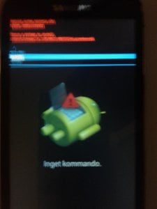

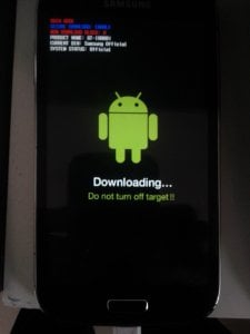

  6. LennartL47
    LennartL47 Kid Droid Medlem
    3 sept 2015
    36
    Jag får denna bild men inget mer händer. Vad är det för fel?
  7. bernard
    40 739
    44 736
    Pixel 7 Pro+iPhone 13 mini
    Du har gjort rätt så långt, men utan verktyget Odin som krävs i nästa steg för att flasha recovery-filen som i sin tur låter dig flasha ROM-filen kan du inte komma vidare.

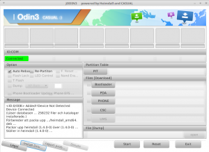

  9. LennartL47
    3 sept 2015
    36
    Nu har jag fått in Odin på Linux:
    Men vad gör jag nu?
    Den är ju uppkopplad till telefon.
    Det syns längst ner till vänster på bilden.

  13. LennartL47
    3 sept 2015
    36
    Jag får detta från Odin:
    <ID:0/008> Added!!Device Not Detected
    Device Connected
    Heimdall v1.4.0
    Copyright (c) 2010-2013, Benjamin Dobell, Glass Echidna
    Glass Echidna
    This software is provided free of charge. Copying and redistribution is
    encouraged.
    If you appreciate this software and you would like to support future
    development please consider donating:
    Donate | Glass Echidna
    Initialising connection...
    Detecting device...
    Claiming interface...
    Setting up interface...
    Initialising protocol...
    Releasing device interface...
    /usr/local/bin/heimdallAction: flash
    Arguments:
    --rDevice Removed
    epartition --pit <filename>Device Not Detected
    --<partition name>|--<partition identifier> <filename> [...]
    [--verbose] [--no-reboot] [--stdout-errors] [--delay <ms>]
    [--usb-log-level <none/error/warning/debug>]
    or:
    [--pit <filename>]
    Description: Flashes one or more firmware files to your phone. Partition names
    (or identifiers) can be obtained by executing the print-pit action.
    WARNING: If you're repartitioning it's strongly recommended you specify
    all files at your disposal.
    Device Connected
    Och jag förstår inget!
    Bilden på telefon är samma som bilden tidigare.
  14. bernard
    40 739
    44 736
    Den texten visar bara att telefonen är ansluten, precis som bilden ovan?
    Du behöver fortsätta med nästa steg. Det vill säga klicka på "PDA" i verktyget "Odin" och välj sedan TWRP-filen och klicka sedan "Start". Du flashar då "Team Win Recovery Project (TWRP)" recovery som senare kommer låta dig flasha in en nyare Android-version/ROM-fil (ex. den vi länkade till tidigare).
    Efter att du är färdig med att installera/flasha TWRP-filen gör du följande två steg:
    • Hold [Volume Down] + [Home] + [Power] to get out of Download mode and immediately swap to [Volume Up] when the screen blanks. If you don't see then TWRP boot splash try again from step 6.
    • At this point, you will reach the screen asking you if you want to allow system modifications. By swiping right, you will trigger dm-verity, and if you don't follow the next step you will be unable to boot!
    Efter att du är färdig med detta kan du starta upp telefonen och lägga in ROM-filen/Lineage OS på telefonen och sedan starta om den i Recovery-läget så "TWRP-menyn" kommer fram och låter dig välja en ROM-fil att installera.
    Här är en video på förfarandet:
    View: https://www.youtube.com/watch?v=EDokiGF5DKQ

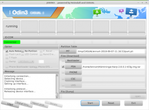

  15. LennartL47
    3 sept 2015
    36
    Det här verkar konstigt.
    Jag har denna Odin: Skärmavbild vid 2018-09-07 12-35-31.png
    Men telefonen står som tidigare.
    Trots om omstart och allt annat.
  16. LennartL47
    3 sept 2015
    36
    Detta verkar konstigt.
    Har denna odin:
    Det står "running" uppe till vänster.
    Men telefonen står som tidigare trots omstart.
  17. bernard
    40 739
    44 736
    Klurigt, vet inte vad som är fel. Kanske något med igenkänningen av telefonen.
    Enklast är nog om du bara installera XP/dual bootar windows XP, och kör Odin därifrån. Eventuellt kanske testar Windows XP genom en virtuell maskin, typ "Virtual Box": Oracle VM VirtualBox

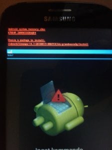

  18. LennartL47
    3 sept 2015
    36
    Nu har jag installerat Win7 på min gamla Laptop.
    Nu får jag igång telefonen också.
    Har lagt in Lineage 14.1 på sd-kortet och hittar den.
    MEN när jag trycker på Install så händer inget.
    Ser ut så här:
    Jag kommer till Install men sedan när jag trycker där så kommer nästa upp och där vill den bara gå tillbaka till Install.
  19. bernard
    40 739
    44 736
    Har du kört Odin och installerat "TWRP" först?
    För det där ser ut som "standard-recovery-skärmen" för Android, och den tillåter endast dig att flasha en signerad ROM-fil. ROM-filen du nu försöker flasha är inte signerad av Samsung, utan "inofficiell", varför du måste installera TWRP först (en inofficiell recovery), så att du kan installera den osignerade ROM-filen/Lineage OS.
    Du behöver alltså installera TWRP först och sedan starta TWRP-recovery-menyn varifrån du installerar/flashar Lineage OS.
