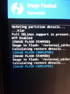

    I slutet av install 14.x.x så står det så här:
    Updating partition detaljs
    Image Flash started
    Image to flash:/ extetnal:sd/lineage-14.1-20180615-Unofficial-grandneove3g/boot.im
    Calculating restore details
    Image flash completed
  10. bernard
    42 669
    48 084
    Märkligt. Ser bra ut så långt - vad händer när du sedan försöker starta om?

    Så här ser det ut men det går inte i alla fall:
    Sedan står den bara så där.

    Något litet fel gör jag tydligen.
    Har provat båda nu men får bara samma resultat.
    Jag förstår inte riktigt vad jag gör för fel.
    Allt ser ju bra ut men det installeras inte något system. Varför????????
