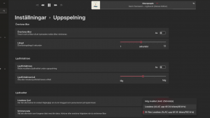

    Kom visst för ett tag sedan, men hade missat det. Apple music har nu stöd för lossless på Windows 11 om man laddar hem förhandsversionen av Apple Music från Windows Store. Dock finns inte stöd för DD Atmos ännu.

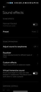

    Nu vet jag inte hur det är med Samsung tex.. Men många telefoner har olika ljud effekter påslaget för att förbättra ljudet jag har tex på min mi 11 ultra
    De kan bli mer hörbar skillnad då om effekter färgar ljudet.
    Aptx adaptive är de bästa codecet nu även om aptx hd har bättre bandbredd så låter aptx bättre vid lägre bitrate.

    Intressant. Det har varit den enda anledningen till varför jag inte skaffat Apple Music då jag lyssnar på musik ungefär 50% av tiden på datorn. Man kanske ska ge det ett försök till nu med den nya appen.
  9. bernard
    42 751
    48 355
    Det ska dock sägas att den där appen är rätt usel just nu. I alla fall fungerar den sisådär för min del, framför allt kraschar den en hel del och sedan är den allt annat än snabb. Antar dock att det är övergående.

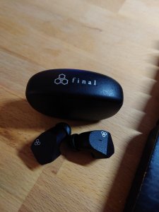

    För 1500 kr så är dessa hörlurar sjukt bra, ljudet är väldigt rent och detaljerat. Dessutom väldigt bekväma i mitt tycke.
    Finns dock inte många features förutom IP-klassning, men för ljudet och priset så är det en enkel rekommendation
