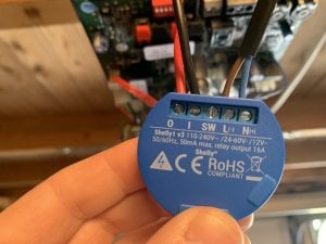

    Gjorde om och "automatiserade" båda mina portar då jag hittade att det fanns intern strömförsörjning i min Hörmann Promatic 3 :)
    Tog ca 6min att koppla in och mappa upp i HomeAssistant och kostade 179kr per port.
    Oslagbart pris och ansträngning.

    Mina setting i Shelly för att det ska lira smärtfritt
    Timer
    Auto off - Turn off after 1 seconds
    Settings
    Power on default mode: Restore last mode
    Button type: Momentary
    Funkar klockrent nu och med HA.
    /Robin

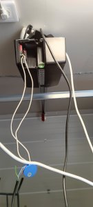

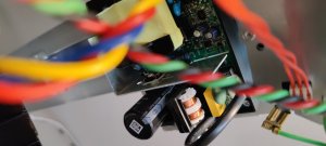

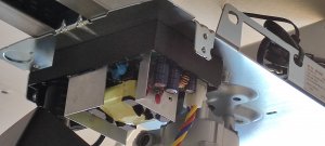

    Provade min setup nu med Promatic 4 - funkar hur bra som helst!
    Dock fanns inte kraft enkelt att få tag på invändigt se bilder nedan. Får ta från uttaget ovan öppnaren.
    Måste beställa med shelly-1:or helt klart. Kör både plejd och shelly nu i mitt nya hus för kraftstyrning (samt zigbee och Z-wave så klart på sensorer).

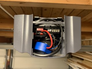

    Självklart!
    Udda man ser bilderna i min mailnotis men inte här, kopierar från mailnotisen

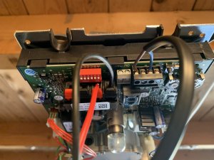

  13. Pekingdroid

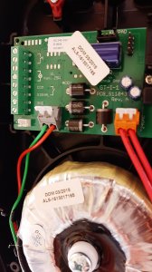

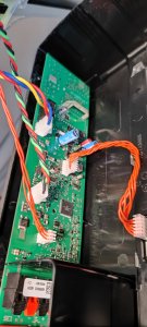

    Hej. Vet någon i denna tråd om det går att styra denna garage motor upp och ner genom att koppla in sig på kretskortet? Vet ni vilka relän man ska koppla in sig på isf? Tack!

    Jag tolkar bilden som att de två översta ska kortslutas med en knapp för att porten ska öppna eller stänga så det borde gå att lägga ett relä över dessa två som sluter så borde porten öppnas eller stängas! upload_2023-2-26_1-50-14.png

    tror du det är en potentialfri. Jag kan testa att bara ta en koppartråd på portarna och se om motorn reagerar. utmaningen blir att få hemma-automationen att veta när porten är öppen eller stängd när man använder samma kortslutning på motorn för öppning/stängning.
    det är skillnad på tex en markis som har 220v åt ena hållet och 220v åt andra hållet på två olika relän. Nån kanske har idé/lösning, att automationen genom dörrsensor kollar om dörren är öppen/stängd innan den stänger/öppnar porten tex.
  18. EkLiop
    EkLiop Infant Droid Medlem
    25 feb 2023
    Jag vet inte mer än bilden visar tyvärr. Men hoppas bilden på kretskortet kan vägleda. Tack för ditt svar

    Under etiketten står det ett företagsnamn som bara slutet av syns på bilden, med hela namnet skulle det kanske gå att ta reda på mer.
