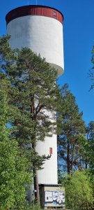

    Upptäckte igår att 3GIS har avvecklat sin site i Forsbacka, Gävle.

  10. N6290
    12 sept 2012
    4 171
    2 110
    Det är ett vattentorn eller?
    Konstigt att ingen verkar vilja använda platsen alls, om nu all utrustning är borta. Vattentorn är väl utmärkta platser att sätta upp sändare på. Förvisso har Kretslopp och vattennämnden i Göteborg indikerat att de helt vill plocka bort mobilmaster från sina anläggningar, tror rent av att det arbetet kan vara på gång eller slutfört redan, vilket jag har noll förståelse för.... Är väl ett utmärkt exempel på gemensamt samutnyttjande.

  11. Boris92

    Kanske MSB såg en risk. Alltså man ska inte ha allt i samma låda. Sen kan det finnas bättre platser för noder.
  12. 6150
    6150 Android Medlem
    18 nov 2012
    5 947
    3 298
    Telia, Telenor, Tre/3
    Samsung Galaxy S25 Ultra
    Telia & Telia
    Ja, det är Forsbacka vattentorn. Skulle vara en perfekt plats för kommande 5G 3500 då tornet står "mitt i byn".
    Alla andra vattentorn / reservoarer i Gävle har siter från minst en av operatörerna, på Bomhus vattenreservoar finns t.ex alla operatörer, förutom Teracom Mobil (fd Net1).
    I Forsbacka huserar numera alla siter i Telia's mast utanför samhället, intill E16.
