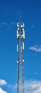

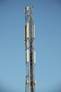

    Upptäckte idag att SUNAB-siten vid Stenebergsparken i Gävle är avvecklad.
    En bild för 11 år sedan, antennerna högst upp är SUNAB:
    En bild från idag, SUNAB saknas.
    Net4Mobility längst ned, övriga antenner är Telia:
