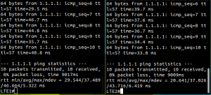

    Jag genomförde ett test med två LTE-carriers på 10 MHz var. Den vänstra är jag ensam användare på, medans den högra har två andra användare med syntetisk maxlast. Pingen är nästintill identisk. Schedulingen jag använder är round-robin, vilket vad jag vet är vad alla svenska operatörer använder.
    Majkey gillar detta.

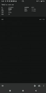

    Telenor och Tele2 har redan börjat med 3G på 900 via N4M som kommer finnas i några år, troligtvis till slutet av 2025. Efter det vet vi inte.
    Stämmer ej! Har bild på när jag haft 3G 900 med Tele2
    Så din information stämmer inte alls.
  9. henriktm
    henriktm Adult Droid Medlem
    13 jan 2020
    888
    617
    Google Pixel 6a
    Google Pixel 6a
    UARFCN 3015 är ju den carriern N4M använder för 3G 900 numera.
    Vet inte vad i din bild du anser är bevis, men på 3G kör inte N4M med eget PLMN utan kör en lösning som tillåter både Tele2 och Telenors PLMN.
    Det som syns i telefonen är då den operatör du använder.

    Personen skrev att Tele2 inte har 3G 900, vilket ju inte stämmer längre
