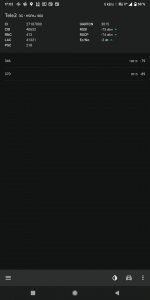

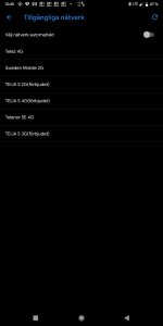

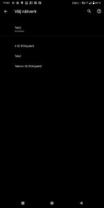

  18. jnsson
    32 115
    21 231
    @HSPA4ever@HSPA4ever Här kan du se på min bild att Tele2s 3G nät visas som Tele2 och inte som Sweden Mobile för mig.
