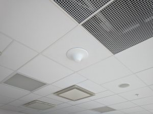

    Telenor har nu stängt sitt 3G-nät på mitt jobb. Förr hade vi full 3G-täckning via det distribuerade antennsystemet inomhus och basstationer som sitter nere i källaren, men nu får vi enbart 3G från antenner nere på marken vilket betyder i princip noll 3G-täckning i hela kontoret.
    Inomhusantennerna ger WiFi och mobiltäckning från N4M, Svenska UMTS-nät och 3. Telia har ingen 4G-täckning i byggnaden utan erbjuder bara 3G:
