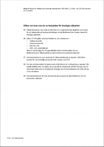

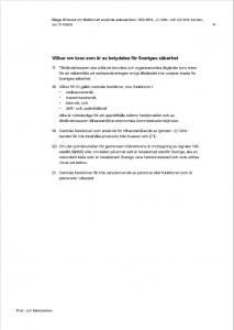

    Äntligen har vi hela bilden i "klartext":
    När 4G lanserades och Tele2 och Telenor bestämde sig för att poola sina 900- och 2600-frekvenser avvecklades Tele2s och Telenors befintliga 2G-(GSM-)basstationer och ersattes med nya tillverkade av Huawei för dynamisk användning för 2G och 4G. De har fungerat och fungerar tillräckligt bra. Samtidigt bytte Telenor ut samtliga sina då befintliga 3G-basstationer mot nya tillverkade av Huawei. Basstationerna var/är av toppkvalitet. De såldes också som Motorola-basstationer.
    I bilagor till PTS frekvenstilldelningsbeslut som kom 2023-09-28 framgår (äntligen) att de gamla 2G- och 3G-basstationerna som Telenor använder, och Tele2 för 2G, inte längre är tillåtna att använda efter 1 januari 2026 om PTS beslut inte upphävs (för frekvensbandet 900 MHz,
    pts.se/globalassets/startpage/dokument/legala-dokument/beslut/2023/radio/900-2100-2600/bilaga-a---tillstandsvillkor-900mhz-bandet-inkl.-tackningsvillkor.pdf, s. 6, p. 27; för frekvensbandet 2100 MHz, pts.se/globalassets/startpage/dokument/legala-dokument/beslut/2023/radio/900-2100-2600/bilaga-b---tillstandsvillkor-21-ghz-bandet.pdf, s. 4, p. 19):
    Hade Telenors 3G-basstationer varit märkta Motorola istället för Huawei hade de varit tillåtna efter 2025! Villkoret att inte tillåta dem efter 2025 är absurt för befintliga basstationer. Det har sannolikt påverkat operatörernas vilja att bjuda på frekvenser i frekvensbandet för 2100 MHz, och kanske också 900 MHz under frekvensauktionen.
