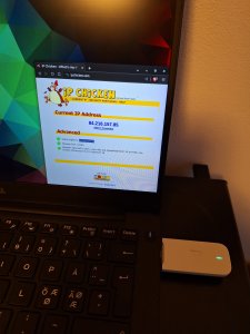

    Nu är det december och mitt Telenor-abonnemang tillsammans med Telenor-modem fungerar ypperligt. Vad har du att säga om detta, @HSPA4ever@HSPA4ever?

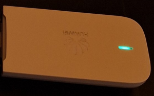

    Allt värdefullt vetande är inte publicerat. Tyvärr är alldeles för mycket värdelöst det. Modemlistan med modem som fortfarande fungerar med Telenor-simkort är direktkommunicerad från Telenor. Den är inte hemlig. Vem som helst kan få den från Telenor. Jag uppfattar inte listan som uttömmande. Snarare anger den modem som Telnor verifierat fungerar.
    Det modem som Schrödingers bild (Avvecklingen av 2G- och 3G-nätet) visar är stort och klumpigt, vilket antyder att det är ett 4G-modem:

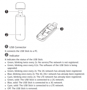

    Det är enligt märkningen tillverkat av Huawei. Huawei-modem indikerar med lysdiodens färg vilken teknologi modemet anslutit över:
    I mina ögon är färgen på lysdioden grön, vilket indikerar 2G. Lysdiodmarkeringen är i vart fall inte cyanfärgad (för 4G).
    Telenor har ungefär lika bra 4G-täckning som 2G-täckning. Telenor har usel 3G-täckning. Hade det gått att ansluta modemet över 4G hade Schrödinger gjort det i sin iver att visa sig på styva linan. Bilden kan i bästa fall ses som en bekräftelse på att det inte längre är möjligt att kommunicera över 4G med modem med simkort från Telenor.
    Om skälet till bristerna i Telenors initiala meddelande vad gäller 2G- och 3G-modem, när det gäller ändringarna för modemkommunikation får vi aldrig veta. Det kan bero på informationsglapp mellan tekniken och den som skickade Telenor-meddelandet, på sen omprövning att behålla modemkommunikationen över 2G opch 3G, eller något annat. Vi kan välja att reta oss på att Telenors initiala information var bristfällig eller glädja oss åt att det fortfarande är möjligt att använda Telenors utmärkta datatjänster över 2G och 3G med modem. Jag väljer det senare.

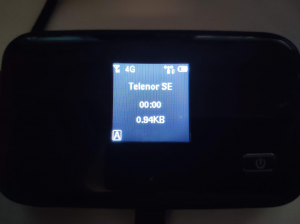

    Jag har verkligen gått in med inställningen att du skulle ha rätt, men när jag gått igenom dokumentationen för LTE Core hos både Nokia, Ericsson och Huawei har jag inte funnit några spår av nån server som hanterar modemsignallering specifikt för modem.
    Jag har tom. pratat med våra core experter på företaget men de sa att en sådan server inte existerar.
    Det enda de kunde tänka att du menar är MME men den hanterar signallering i hela nätet för alla UE's oavsett typ.
    Tittar man på L3 signalleringen mellan modem och telefon så finns det inga specifika meddelanden för modemet, både telefon och modem följer 3GPP standarder.
    Ja, men telenor kör med olika APN för modem och telefon kanske är det som bestämmer.
    Här kan dock både telefon och modem använda samma APN, både internet.telenor.se och services.telenor.se.
    Med bakgrund av den informationen så anser jag att du blivit trollad järnet utav din telenor kontakt eller så är du trollet själv.
    Jag tog ett gammal ZTE MIFI router och kopplade in med Telenor simkort och den kopplade upp sig direkt på 4G och det va inga problem att surfa, du kan se här själv i nedan bilder.
