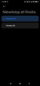

    Nu verkar 3 ha stängt ner 3G-nätet för mig.
    Min mobil, Xiaomi 9t Pro, går inte att ringa till eller från. Internet fungerar och jag kan ringa via WhatsApp. Har varit i en 3 store och han sa i princip att det såg ut som att min mobil borde klara sig utan 3G, men att det ibland inte stämmer och sen sa han att jag kan köpa en ny för att fixa problemet.
    Vad jag förstår så behöver jag ha voLTE? Är det samma sak som LTE som nedan?
    Är det kört? Måste jag köpa en ny mobil?

    Nej, LTE i bilden betyder bara 4G-nätet. VoLTE är förkortning av Voice over LTE, dvs att röstsamtal går på 4G.
    Har du provat att se som det går att slå på VoLTE enligt Code Yarns – How to enable VoLTE on Xiaomi Mi 9T ?

    Tack så mycket! Hade inte testat det och nu fungerar det!
    Ska nu bara se om sambons och sonens mobiler kan fixas genom liknande åtgärder.
