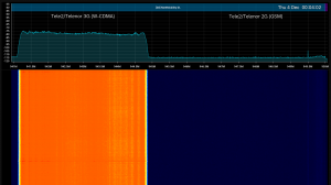

    Net4Mobility:s 2G-nät nere i Stockholm sedan ca 00:02, 3G fortfarande igång
    UPD: 3G avstängd sedan ca 00:09.

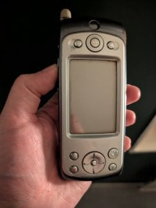

    Snyggt, en A920. Har en A925 själv.

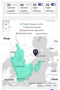

    Finns ingen 3G från Telia alls enligt deras täckningskarta
