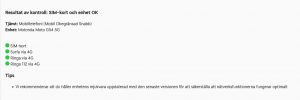

    Nu har jag kunnat få det helt verifierat, då jag fått nytt SIM-kort och nu identifierar Tele2 telefonen korrekt och visar följande för Moto G54

    Skulle man av detta kunna dra den mycket försiktiga slutsatsen att även Moto G84 kommer att klara sig från blockering med Tele2 som operatör?
    Jag ringde Tele2 igår och ställde frågan. De hade absolut ingen som helst aning om någonting. Det var som att prata med en chatbot som hakat upp sig.
    Det är min gamla och mycket skakiga mammas nya och ännu ouppackade mobil. Således är det inte lätt som en plätt att bara sätta i SIM-kortet och kolla.

    Ja du. Båda är från samma år iallafall, 2023. Man kan iallafall hoppas på det, men svårt å säga till 100% innan man kollat med device checkern

    Detta är sannolikt en idiotfråga, men dessa "device checkers", är de 100% pålitliga?
    Och ännu en förmodad idiotfråga:
    Om device checkern är 100% pålitlig, varför kan operatörerna inte från dessa generera listor på mobilmodeller som kommer att blockeras respektive inte blockeras?
  13. jnsson
    32 126
    21 239
    Man brukar ju säga att inget är 100%, men den här device checkern är iallafall något som bara Tele2 och Comviq har (iallafall där man själv kan kolla). Men säger den OK, så skulle jag iallafall ta o lita på det, så länge jag inte får någon annan information från Tele2 (eller Comviq om man har det).
