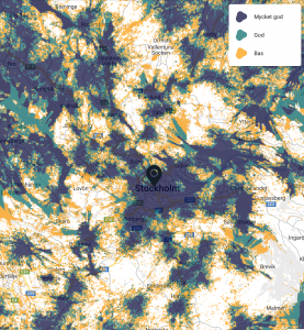

    Av en slump hamnade jag på telenors täckningskarta och nu ser man i alla fall avvecklingen av 3g i Stockholm. Bilden visar telenors täckningskarta över 3g i Stockholm tagen nu ikväll. En hel del vita fläckar över södertörn.
    nickname gillar detta.

    Jag såg också samma sak när jag var inne tidigare i veckan. Då har alla operatörer på allvar börjat montera iallafall delar av sitt 3G nät.

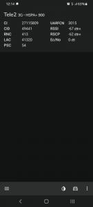

    N4Ms 3G-nät på 900 MHz verkar vara live i Stockholm nu. Låste både telefonen och stickan på UMTS900 och fick täckning på både Tele2 och Telenor:
    Majkey och Cupcakes gillar detta.

    32 022
    21 145
    Intressant. Vilket område av Stockholm? Jag kan inte välja vilken frekvens men jag fick inte in 900 MHz i mitt område än
