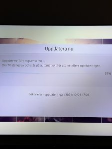

    Får ingen uppdatering till min. Dök den helt plötsligt upp hos dig?min är gråad den menyn.

    Jag tror attt du måste ladda ner det och uppdatera via USB. OTA kommer säker lite senare

    Packa upp den här filen och lägg i roten på ett FAT32-formaterat USB-minne: Download files - Filemail
    Anslut sedan till TV:n och välj "leta efter uppdateringar", så bör den säga att en uppdatering hittats.
    Samma fil/firmware fungerar på Q6x-Q9x tror jag, men eARC-stödet kommer ju bara kicka igång på apparaterna som har One Connect-boxen (Q85R, Q95R).

    Toppen tackar skall jag prova ikväll.
