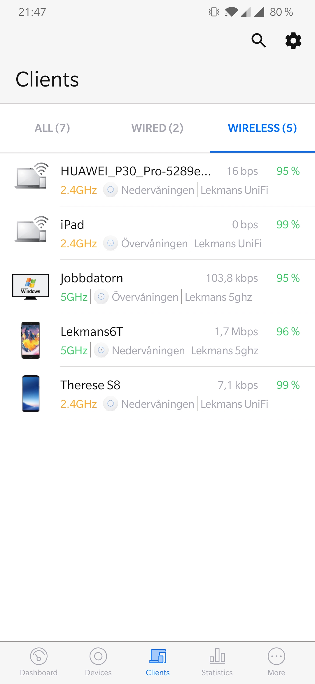

    Jag brukar rekommendera att man delar upp 2.4ghz och 5ghz på två olika ssid. Enklare att styra vad som ska använda vilken frekvens.
    Mina Chromecastenheter och jobbdatorn kör jag på 5ghz medan hustrun telefoner och dotterns Ipad får nöja sig med 2.4. [​IMG]
