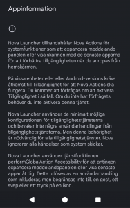

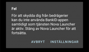

    Uppdaterade Nova idag till senaste betan (via apk).
    Det är för att Nova använder tillgänglighet för vissa funktioner så man får verkligen se till att bara använda play store-versionen om man vill använda BankID.
  17. jnsson
    32 132
    21 245
    Japp, det har skrivit om det tidigare i tråden och detta började gälla för ca 1 år sedan att tillgänglighetstjänster får bara användas från appar hämtade från Play Store

    Ville bara uppdatera. När det gäller ESET och Malwarebytes appen räckte det bara installera om dom. Navigation Bar appen kan leva utan. Nova appen gillade jag double tap för låsa skärmen men det funkar inte bra med BankID. Den funktionen kan jag leva utan också.

    Jo, det vet jag. Det är ytterst störande för det begränsar onödigt mycket, root är de ju okej med... Jag tänkte inte på att Nova hade tillgång till tillgänglighet och fick upptäcka det när jag skulle använda bankid. Nu saknar jag dock inte det jag förlorade på att slå av tillgänglighet för Nova så det är väl lugnt, om än irriterande. Förhoppningsvis tillåter Google att de har den tillgången i nästa släpp via Store men det går väldigt långsamt. Senaste betan från Nova är från juni 2024. Lite sent att tänka på det i efterhand eftersom att jag inte vet om Nova gillar att man nedgraderar appen igen. Min layout och inställningar har följt med under många år och jag har äldre backuper, men ändå. ;)
