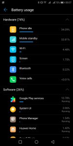

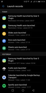

    Nu har jag uppgraderat till firmware 129. Men fortfarande samma battery drain.
    100% kl 2330 till 75% kl 0800
    Det enda som sticker ut är Samsung Health. Men la in den igår och det var lika illa innan
    Vad f-n är det som drar batteri?
