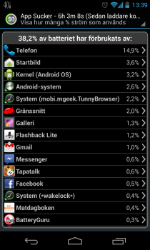

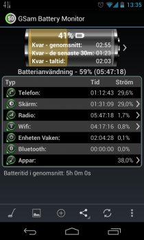

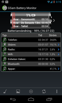

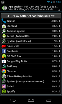

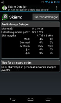

    Någon som kan felsöka? Hade samma problem med att batteriet sugs ur innan jag gjorde en återställning och fick batteriet att hålla 3 h skärmtid & 2½ timmes taltid i mars. Nu har jag samma problem som innan återställningen.
    De 3 första är efter återställningen och de 3 andra är idag. Vad kan vara problemet? Tacksam för svar!

    Det där ser väl helt normalt ut. Jag menar du har pratat i telefon i över 1h, skärmtid på 1h 30m. Min telefon hade varit nere på noll vid det laget.
    Men om man jämnför med de tidigare resultaten så lär det väl vara en wakelock. Har du betterbatterystats? Om inte, ladda hem det och kika där.
