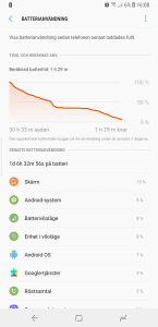

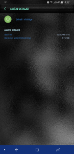

    Verkar som aldrig telefonen går i vila, står ju typ aktiv tid lika som sedan jag plockade ur laddaren,

    Aktiva tid på "Enheten i viloläge" betyder väl att den har varit i viloläge så länge?
  9. jnsson
    32 030
    21 152
    Ja, det stämmer

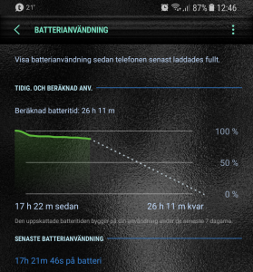

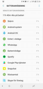

    Så här ser min batteriförbrukning ut, vill inte påstå det är speciellt bra.
    Telefonen går i vila fint på natten, men drar en jäkla massa på dagen.

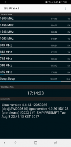

    Du kan kolla med appen "CPU spy". Längst ner i den har du info om den går ner i "Deep sleep".
    lestander gillar detta.

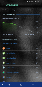

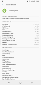

    Ja det är ju inget problem med deep sleep iaf, så undra vad som kan dra så enormt i standby? Screenshot_20170828-170250.png

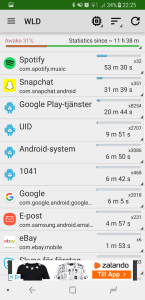

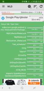

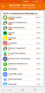

    Hello mina vänner,
    Igår hade jag ca 1h 30min SOT med ca 12h on battery.
    Använde knappt telefonen. Då återigen, värdelöst.
    Jag har installerat Wakelock lite och GSAM och get dem permission via ADB.
    Resultat är som följande *see bifogat*
    Android kärna är de som höll mig vaken längst, jag vet inte vad som ingår där så man kan forska längre..
    Testade även kolla dropp över natten igen, och jag droppade 9% över natten, och den hade hållts vaken i 45min.
    AOD/BT/WIFI/GPS/Exchange PÅ.

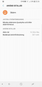

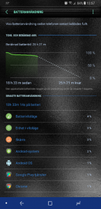

    Och jag fick hips vips riktigt bra standby tid nu av någon rolig anledning, så bara hoppas på tur efter varje laddning tydligen. Screenshot_20170829-124602.png

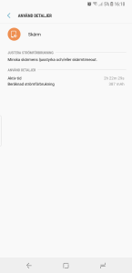

    Nope bara blivit 1h sot faktiskt, tänkte se hur standby är nu, då den droppade 6%/h här om dagen, och nu verkar den tappa enormt lite, så lite rollett på hur batteriet är från dag till dag känns det som Screenshot_20170829-135733.png
