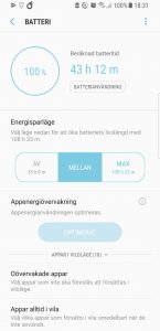

    kolla batteri användning i underhåll batteri ,min håller allt från 1-2 dagar innan batteriet tar slut med blandad användning

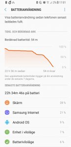

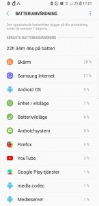

    Jaha vad konstigt. Verkar ändrat sig sen en tid tillbaks att man kunna se vilka appar som tar skärm tid etc. Strunt i den appen. Gå in i underhåll och kolla batteri användingen som en annan sa över ditt inlägg. Kanske du hittar vilka app som är vaken längst.

    Högst ligger Spotify på 0.04%, sedan tre appar på 0.01% och resten på 0.00... Väldigt hjälpsamt. Finns ingen mer detaljerad info om hur länge appar håller mobilen vaken.
    Edit: Jo, nu hittade jag en annan meny där det står. Men det är inget som sticker ut.

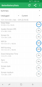

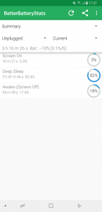

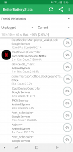

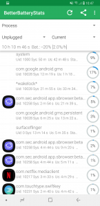

    Har nu lyckats att få Better Battery Stats att vara användbart, det gick att få in root-funktionerna via ADB-command.
    Här är några bilder på hur det såg ut i natt. 15% borta, alltså ca 2% per timme. Detta är efter att jag stängt av massa bloat och onödiga funktioner med en package disabler... Blir olycklig av detta när jag läser att andra kan få 6 timmar SOT och bara tappar 2-3 procent på en natt.
