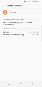

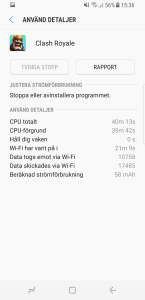

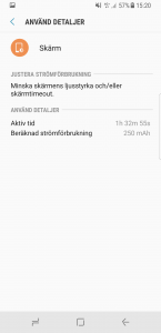

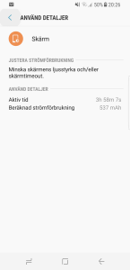

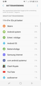

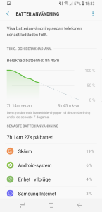

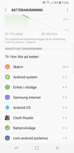

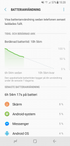

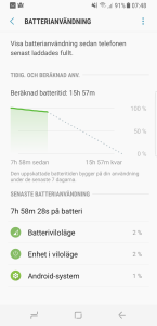

    Haft min s8 i några dagar nu tycker att batteriet är bra när man använder telefonen, surfar, sms, spelar men i viloläge eller standby tycker jag att den drar mycket tror den drog 10% över natten från ca 23.00 till 08.00. Hur gör jag så den inte drar så mycket under natten. Screenshot_20170615-153352.png Screenshot_20170615-153358.png Screenshot_20170615-153636.png Screenshot_20170615-153645.png Screenshot_20170616-202644.png Screenshot_20170616-202654.png Screenshot_20170615-153352.png Screenshot_20170615-153358.png Screenshot_20170615-153636.png Screenshot_20170615-153645.png Screenshot_20170616-202644.png Screenshot_20170616-202654.png Screenshot_20170616-202711.png Screenshot_20170615-153352.png

    Skulle väl isåfall vara att stänga av sync under natten. Det är oftast det som kan ligga o dra batteri.
    Annars är det någon app du har igång som väcker viloläget.
    Du har relativt låg användning av telefonen, ser man rättså tydligt på dina appar. Det ger bra SoT :)

    Jag använder bara Internet, mailen, bank appar, Youtube, spelen clash Royal. Terrarium tv, Förutom det så installerar jag inget mer konstigt då jag vill att telefonen skall vara buggfri.
    Ska testa stänga sync å testa men det känns lite jobbigt å göra det varje gång.

    Det kan vara din mail som är inställd på att synca var timme eller dylikt?

    Tack, glömde att jag hade bytt mail appen.
    Ena kontot va inställd på synk 15e min å andra kontot va på konstant synk.
    Ska testa nu å se om de blir bättre över natten.
