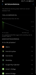

  5. rickard81
    rickard81 Teen Droid Medlem
    3 jun 2010
    476
    131
    På detta har jag 2h23min sot. Android-system i topp hela 12% känns skumt[​IMG]
