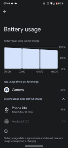

    Jag köpte en 7 pro nyligen för att byta ut min iPhone 12PM. Måste säga att pixel blev en som en reserv mobil just pga batteritiden. Jag hade flygplansläge en natt och tappade 20% av laddningen inom 7-8 timmar på battarisparläge! Testade en natt till utan flygplansläge men, av olyckshändelse, kameran startades och jag stängde inte appen helt. (Kameran var inte igång men appen var i bakgrunden. ) Denna gång det var kamera appen so drog. Min 2,7 år gammal iPhone med ca 1000 laddcyklar har inte samma problem.
    Inatt efter full laddning, startade om i Safe läge. Då drog ingen batteri alls. Mobilen var i flygplansläge.

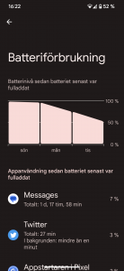

    Min Pixel 7 Pro, normalanvändning, 5G:

    Vad menar du?
  16. Swedson
    Swedson Infant Droid Medlem
    20 jun 2023
    Jag har laddat upp screenshot på min batterinivå. Kan du se den?

    Jag måste säga att jag är lite avundsjuk på din batteritid. Jag kmr inte ens i närheten av din. Men hur mycket använder du mobilen när du får ut så bra tid på batteriet?
