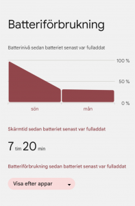

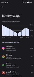

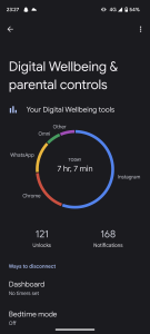

    Kunde inte varit mer missnöjd med min. Normalt får jag ut 4h skärmtid på en laddning.

    Prova rensa data för Instagram och installera om appen.
