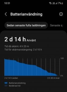

  4. Gustaf87
    Gustaf87 Teen Droid Medlem
    12 okt 2009
    498
    103
    Pixel 9 Pro
    Pixel 9 Pro
    2 dagar 10h användande, 4h 20m SOT.
    2 dagar utan laddning. Snällt användande med mestadels wifi osv.
    EDIT efter 3 veckors användning: Runt 4 SOT och mer verkar det inte bli. Fruktansvärt dåligt.

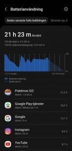

  15. Snapphane
    Snapphane Adult Droid Medlem
    27 jun 2010
    747
    277
    Galaxy S22
    Galaxy S22
    TicWatch E
    Dag 3 och jag märker av att det är svårt att hålla telefonen laddad . Den har tillräckligt med batteri för mig, men laddar helst inte över natten och då fick jag den inte till 100% varken igår kväll eller nu på morgonen. Så klev på bussen med 75%.
    Inga problem att ladda på jobbet, men inte alla har den turen. Screenshot_20220323-065828_Device care.jpg

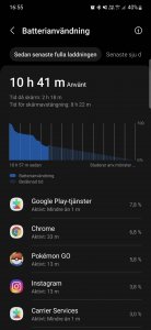

  16. Luna
    Luna Baby Droid Medlem
    19 mar 2022
    29
    7
    Jag börjar bli orolig för batteritiden. Min gamla mobil var en xperia xz1, fem år gammal. Den började få riktigt dåligt batteri men sen igår och när mobilerna legat under natten har s22an 45% kvar, xz1 74% med likartad användning :(
    Ska ladda upp och kolla sen, igår kväll hann jag inte ladda fullt igen efter allt fixande med den. Men båda låg på ca 80% innan natten.
    Tillägg: jag är en sån som bara ringer, messar (sms och whatsapp), använder garmin connect, gmail och läser typ nyheter. Jag tänkte att med sådan användning borde batteritiden vara ok.
  17. iterva
    iterva -_- Hedersmedlem
    3 aug 2013
    2 973
    2 938
    Kanske du har samma problem som en användare i nedan tråd:
    Wifi bug, ingen "deep sleep" med wifi
  18. Luna
    19 mar 2022
    29
    7
    Tack, hade läst den tråden tidigare men hade glömt. Kanske en förklaring, hade wifi på inatt och den drog ju massor av att bara ligga.
    iterva gillar detta.
  19. Snapphane
    27 jun 2010
    747
    277
    Galaxy S22
    Galaxy S22
    TicWatch E
    Kollar du min skärmdump ovan så ser du att natten nästan är ett rakt sträck. Så min S22 verkar sköta sig och drar väldigt lite i standby
    Luna gillar detta.
  20. DrT
    DrT Android Medlem
    5 jul 2009
    5 386
    2 499
    Lägg in Gsam battery, du ser på 5 min om du hat wifibuggen
