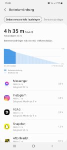

    Mitt batteri är exakt samma..... den är ständigt brant och inte ens när jag sover är den horisontell.
    Har inte laddat mobilen under natten och vaknar upp med att se 20-25% drop efter 7h sömn. Laddade precis ner både accu och gsam för att se vad som är problemet.... (tog båda för att slippa välja xD)
