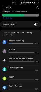

    Nu har jag 52% kvar. Ca 4.2% i timman på min första laddning. AoD igång som sagt. Har inte gjort något speciellt med klockan idag.

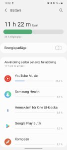

    YT music har helt tappat det. Kommer behöva installera om det. Ligger och äter batteri trots att jag inte använt appen idag.

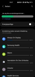

    37% kvar vid ca 15h användning. AoD på hela tiden.
